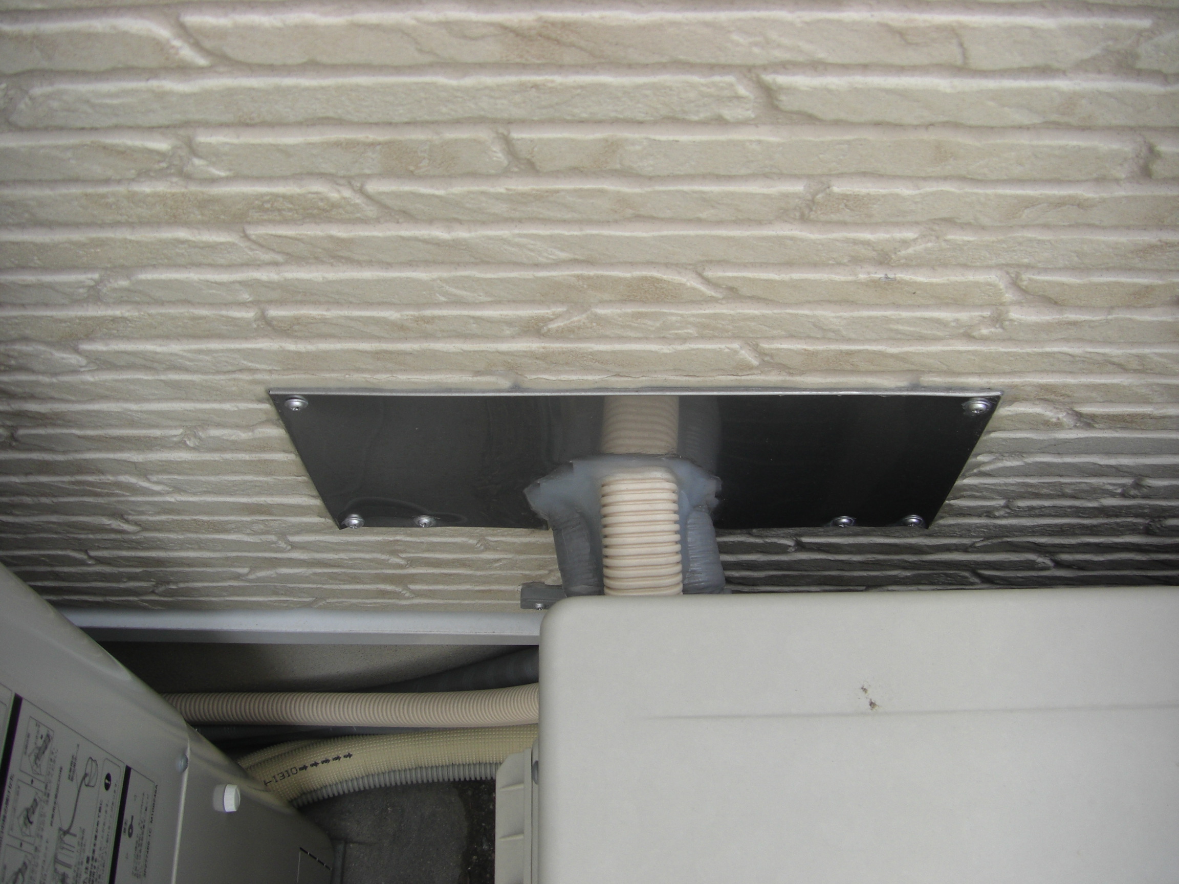

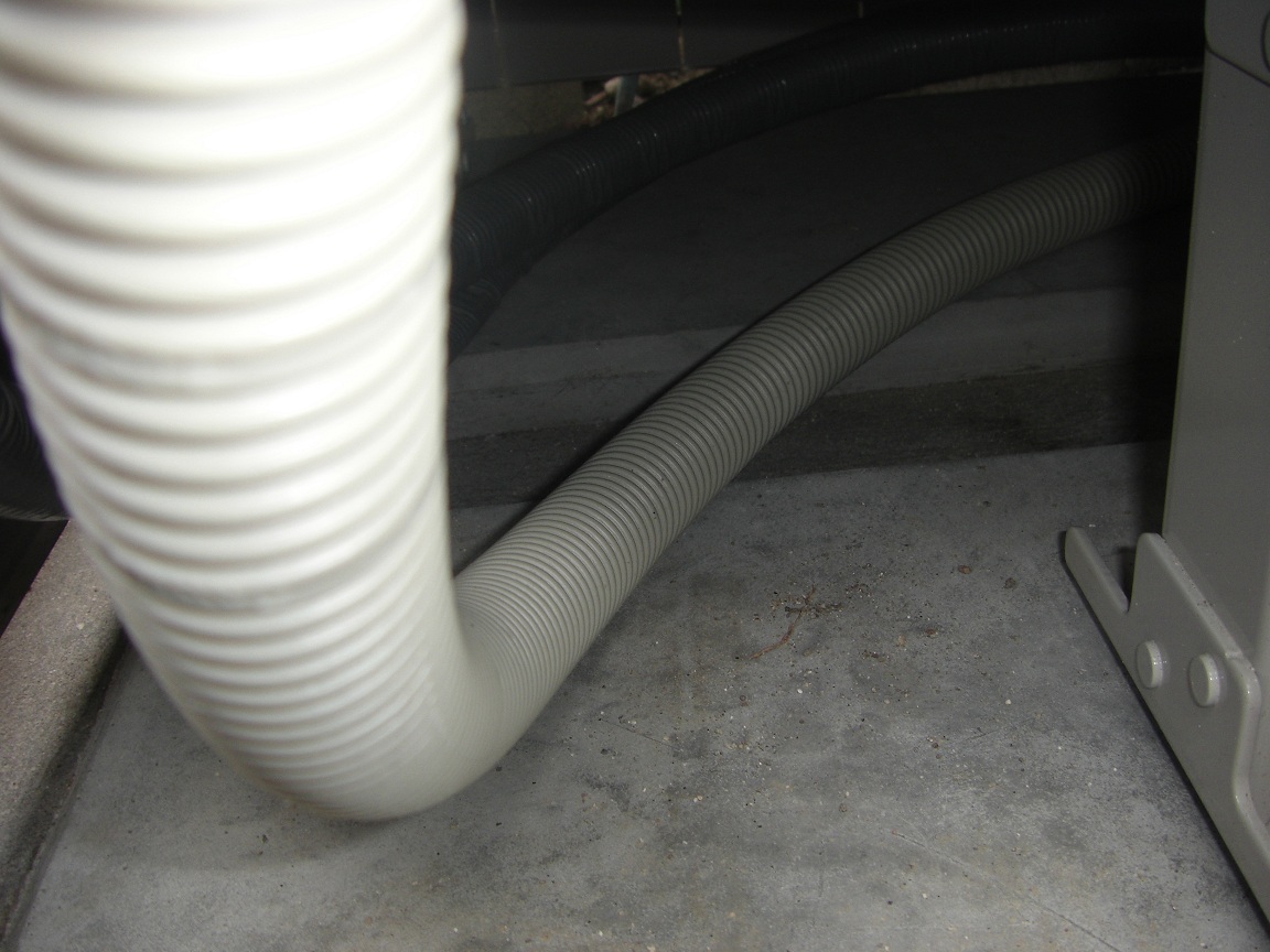

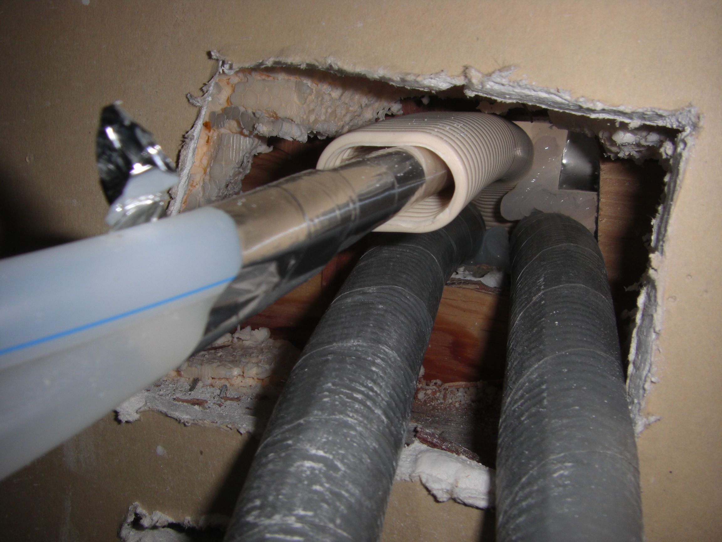

エコキュートの設置を行ったのですが、工事見積書には「既存配管を給湯器へ接続」と記載されていました。

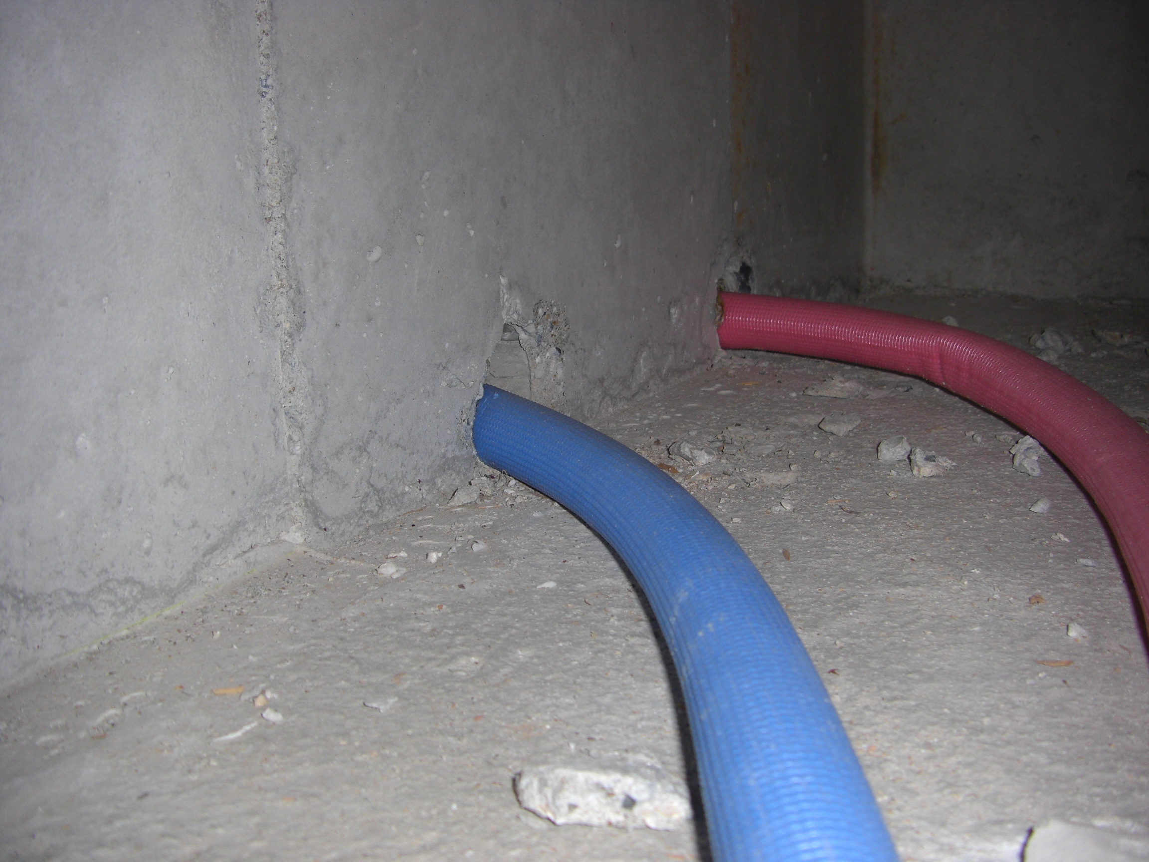

工事前の下見でも「壁に穴を開けて配管を通す」という説明はなかったのですが、壁に穴を開け、基礎にも穴を開けた工事がされていました。
また、電気の配線と配管には関係の無い箇所にも穴があけられていて、コーキング剤で塞いであります。
穴を開けられた後に、インターネットで調べると、通気工法で建てられた家は配管等で穴を開ける場合は、それなりの処理が必要と書かれていました。
(日本窯業外装材協会ホームページの「換気口周辺の防水施工マニュアル」を読みました。)
工事の結果、穴を開けた壁と基礎部分については、住宅メーカー長期保証が受けられなくなりました。

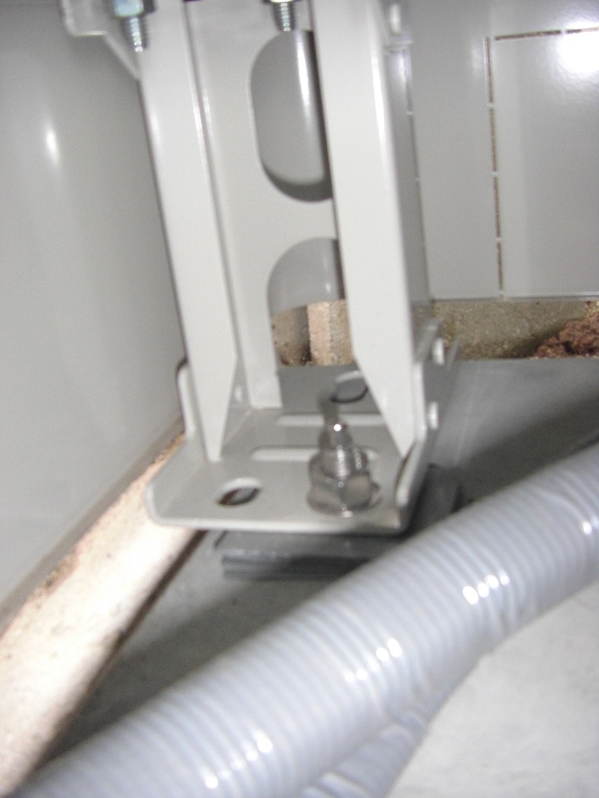

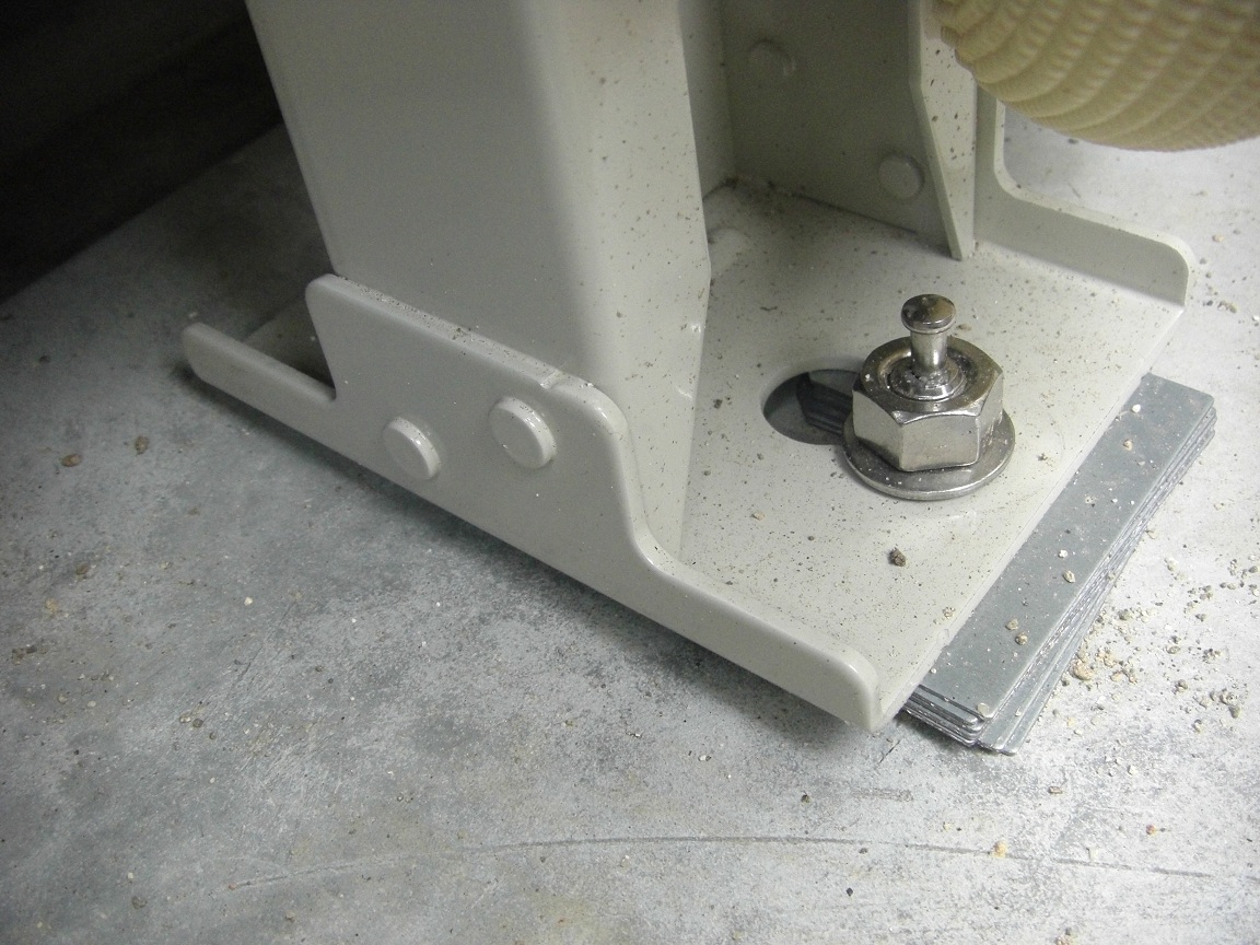

エコキュート本体がコンクリート板を2つ並べ、コンクリートで固めた物に固定してあります。水平が取れていないようで、金属板が挟んであります。
こんな工事で倒れたりしないのでしょうか。
